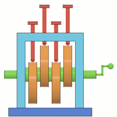

접선 관계 캠 종동륜 애니메이션 접선 관계 캠 종동륜 애니메이션 단면 뷰
