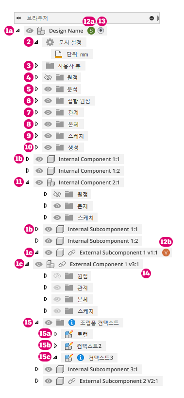

조립품의 요소
조립품은 브라우저에 구성됩니다.
조립품 개요
  1. 구성요소: 디자인 요소를 포함하고 구성합니다. 모든 구성요소에는 원점, 구성 형상, 스케치, 바디 및 접합 원점이 포함될 수 있습니다.
    1. 조립품 아이콘 기본 구성요소: 모든 디자인의 상단 구성요소입니다. 모든 구성요소에 포함될 수 있는 요소 외에도, 기본 구성요소에는 전체 조립품에 대한 문서 설정, 명명된 뷰, 분석 및 접합도 포함되어 있습니다.
    2. 구성요소 아이콘 내부 구성요소: 현재 디자인 내에 완전히 포함됩니다.
    3. 구성요소 아이콘구성요소 링크 아이콘 외부 구성요소(xref): 별도의 디자인에 포함되어 있으며 현재 디자인의 조립품에 참조됩니다. 내부 편집 중에 작성된 조립품 컨텍스트를 포함할 수 있습니다.
  2. 설정 아이콘 문서 설정: 조립품의 단위를 제어합니다.
  3. 폴더 아이콘 명명된 뷰: 조립품에 대한 모든 표준 및 사용자 명명된 뷰를 포함합니다.
  4. 폴더 아이콘 원점: 구성요소와 연관된 XY/XZ/YZ 평면, X/Y/Z 축 및 원점을 포함합니다.
  5. 폴더 아이콘 분석: 단면 분석 도구 및 곡면 분석 도구로 작성된 분석을 포함하여 조립품에서 작성된 분석을 포함합니다.
  6. 폴더 아이콘 접합 원점: 구성요소와 연관된 접합 원점이 포함됩니다.
  7. 폴더 아이콘 관계: 구성요소 간의 상대적 위치 및 동작을 정의하는 데 사용되는 조립품과 연관된 조립품 관계를 포함합니다.
  8. 폴더 아이콘 바디: 구성요소와 연관된 3D 바디가 포함됩니다.
  9. 폴더 아이콘 스케치: 바디를 구동하고 정의하는 구성요소와 연관된 디자인 스케치를 포함합니다.
  10. 폴더 아이콘 구성: 스케치 및 바디 작성 프로세스를 지원하는 구성요소와 연관된 구성 형상을 포함합니다.
  11. 조립품 아이콘 부분조립품: 추가 구성요소가 내포된 모든 구성요소. 최상위 구성요소는 상위 구성요소입니다. 내포된 구성요소는 하위 구성요소입니다.
  12. 예약 배지 포함 아바타 아이콘 아바타(예약 배지 포함): 프로젝트 멤버가 디자인 또는 외부 구성요소를 편집하고 있으며 프로젝트 멤버가 디자인 충돌을 방지하기 위해 예약했습니다.
    1. 프로젝트 멤버 1이 활성 디자인을 편집하고 있으며 예약했습니다.
    2. 프로젝트 멤버 2가 활성 디자인에서 외부 구성요소를 편집하고 있으며 예약했습니다.
  13. 구성요소 활성화 아이콘 활성화된 구성요소: 현재 작업 중인 구성요소. 구성요소 옆의 라디오 버튼을 클릭하여 활성화합니다.
  14. 내부 편집 아이콘 내부 편집: 현재 디자인을 종료하지 않고 컨텍스트에서 외부 구성요소를 활성화하고 편집합니다.
  15. 폴더 아이콘 동기화되지 않은 내부 편집 아이콘 조립품 컨텍스트: 구성요소와 연관된 조립품 컨텍스트가 포함되어 있으며, 이 컨텍스트는 내부 편집 중에 구성요소 간의 관계를 정의합니다.
    1. 내부 편집 컨텍스트 아이콘 로컬 컨텍스트: 외부 구성요소를 자체 문서 탭에서 열 경우 디자인이 표시되는 것처럼 나타냅니다. 하위 구성요소에 대한 고유한 위치 세트를 유지합니다.
    2. 내부 편집 컨텍스트 아이콘 조립품 컨텍스트: 특정 시점에서 상위 디자인과 외부 구성요소 간의 연결입니다. 조립품과 관련된 위치 정보를 유지합니다.
    3. 내부 편집 컨텍스트 아이콘 동기화되지 않은 내부 편집 아이콘 동기화되지 않은 조립품 컨텍스트: 마우스 오른쪽 버튼을 클릭하고 조립품 컨텍스트 동기화를 선택하여 연관 디자인 변경 사항을 업데이트합니다.
