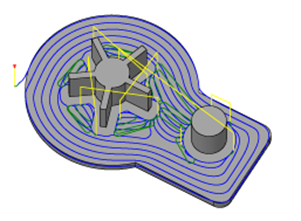

2D 가변 지우기는 급격한 방향 변경을 방지하는 거칠게 만들기 도구 경로입니다.
모서리, 스케치 또는 솔리드 면을 기계가공 영역으로 선택하여 보스 주위의 영역, 열린 포켓 또는 중공을 지울 수 있습니다.
두 원형 보스 피쳐 주위의 가변 도구 경로입니다.
주변의 재질을 절단하는 동안 도구 사용량이 갑자기 변경되면 도구 끊김이 발생할 수 있습니다. 2D 가변 지우기는 도구 결속이 갑자기 변경되지 않도록 도구와 주변 재질 간에 일정한 결속을 유지합니다. 측면 절입량 매개변수는 결속 수준을 설정하며 도구 제조업체의 권장 사항에 따라 조정할 수 있습니다.
