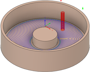

2D 어댑티브 클리어링 도구 경로 생성
  1. 제조 작업공간 도구막대에서 밀링 > 2D 2D 어댑티브 클리어링을 클릭합니다.
    2D 어댑티브 대화상자가 열립니다.
  2. 도구 탭에서 선택을 클릭하여 도구를 선택합니다. 사용할 도구를 작성하지 않은 경우 대화상자의 왼쪽 패널에 있는 Fusion 라이브러리에서 샘플 도구 라이브러리의 도구를 선택합니다.
    팁: 불 노즈 및 플랫 끝 밀은 가변 지우기와 같은 툴패스를 사용하여 재질을 제거하는 데 가장 적합합니다.
  3. 형상 탭에서 포켓 선택이 활성화된 상태에서 솔리드 면, 모서리 또는 스케치를 기계가공 영역으로 선택합니다.
    팁: 자세한 내용을 보려면 포켓 선택 상자 위에 마우스를 놓으십시오.

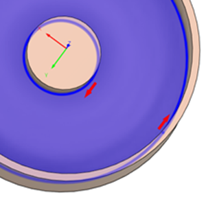

    모서리 또는 스케치를 선택한 경우 빨간색 윤곽선 화살표가 올바른 방향을 가리키고 있는지 확인합니다. 내부 포켓의 경우 윤곽선 화살표는 시계 반대 방향을 가리켜야 합니다. 보스의 경우 윤곽선 화살표가 시계 방향을 가리켜야 합니다. 필요한 경우 윤곽선 화살표를 클릭하여 방향을 반전합니다.
