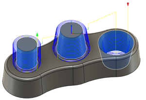

  8. 확인을 클릭합니다.
    도구 경로가 생성됩니다.
    보어 도구 경로
