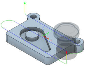

제조 작업공간 도구막대에서 밀링 > 2D > 면을 클릭합니다.
면 대화상자가 열립니다.
도구 탭에서 선택을 클릭하여 도구를 선택합니다. 사용할 도구를 작성하지 않은 경우 대화상자의 왼쪽 패널에 있는 Fusion 라이브러리에서 샘플 도구 라이브러리의 도구를 선택합니다.
형상 탭에서 면을 맞물릴 스톡을 나타내는 모서리 또는 스케치를 선택하여 스톡 외곽 영역을 사용하여 도구 경로 영역을 포함할 수 있습니다. 아무것도 선택하지 않으면 설정에 정의된 전체 스톡이 기계가공을 위해 평가됩니다.
높이탭에서 상단 높이 및 하단 높이를 설정하여 Z에서 기계가공할 수직 영역을 조정합니다. 일반적으로 상단 높이는 스톡 상단으로 설정되고 하단 높이는 모형 상단으로 설정됩니다.
절삭조건 탭에서 스텝오버를 절단 간격으로 설정합니다.
패스 방향을 설정하여 절단 각도를 제어합니다. 0도는 X+ 방향인 3시 위치에 있습니다.
선택적 단계:
도구 경로의 시작점을 스톡 블록의 반대쪽 끝으로 변경하려면 가공 시작점 반대로를 사용합니다.
딱딱한 재질을 절단할 때 첫 번째 절단으로 쉽게 이동하려면 칩 얇게 만들기 사용을 활성화합니다.
절단 깊이가 너무 크면 다중 깊이를 활성화하여 여러 단계를 사용합니다.
확인을 클릭합니다.
도구 경로가 생성됩니다.
