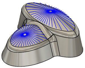

반지름 도구 경로의 중심점을 선택합니다. 이것은 스포크 휠의 허브를 나타냅니다. 스케치 점 또는 모서리의 꼭지점을 선택합니다.
주: 두 개의 다른 도구 경로에 대해 두 개의 경계와 중심점과 함께 표시됩니다. 일반적으로 작업당 하나의 경계와 하나의 중심점만 사용합니다.

완전히 다른 두 가지 도구 경로 작업으로 표시됩니다.
작은 내부 제한 반지름이 정의된 상태로 표시됩니다.
