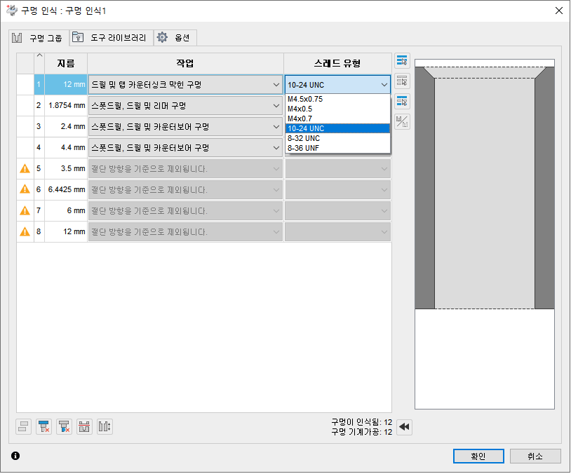

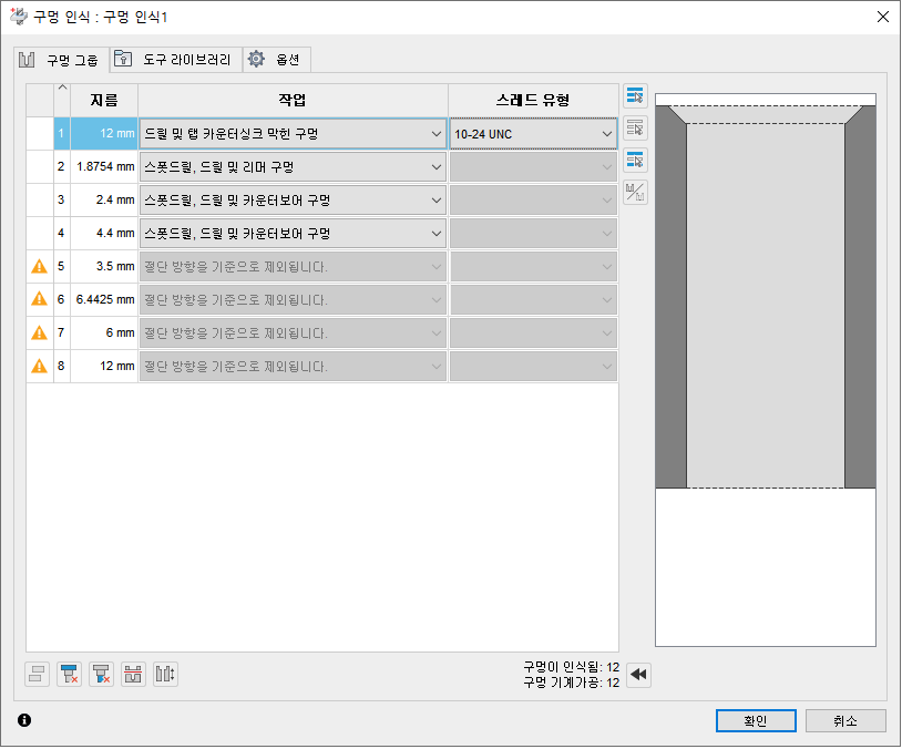

구멍 그룹 탭
구멍 그룹은 모형에서 검색된 구멍 피쳐 리스트를 작성합니다. 모든 지름이 정렬되고 나면 구멍 인식은 구멍의 크기 및 피쳐를 기준으로 구멍에서 수행할 수 있는 작업 리스트를 만듭니다. 리스트에서 지름을 선택하면 일치하는 구멍이 모형에서 강조 표시됩니다.
홀 인식 대화상자 - 홀 그룹 탭
임의의 열을 마우스 오른쪽 버튼으로 클릭하면 추가 정보를 활성화할 수 있습니다.
지름
그룹의 구멍 지름을 표시합니다.

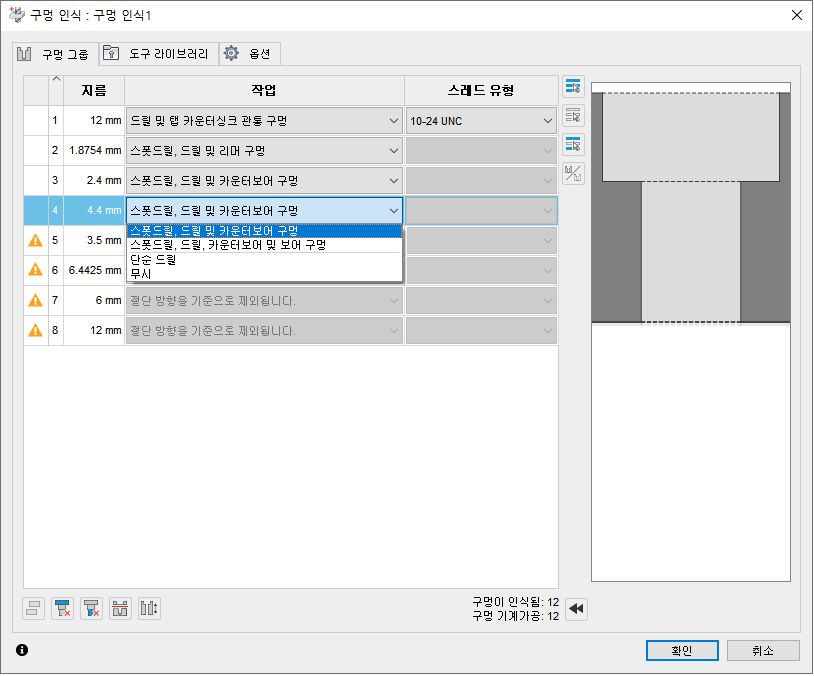

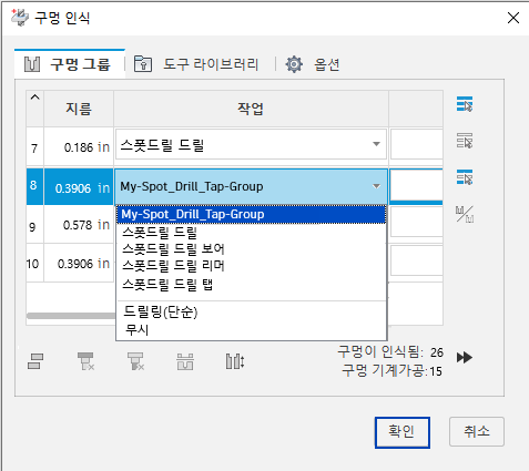

동작
구멍 크기에 대해 수행할 수 있는 작업 유형을 표시합니다. 작업은 스폿 드릴, 드릴, 카운터 보링, 보링, 태핑 또는 리밍의 어느 정도 조합입니다. 구멍을 완전히 무시하도록 선택할 수 있습니다.
구멍 인식 대화상자 - 구멍 그룹 탭 - 동작
눌러서 필요한 작업을 선택하는 경우 디딤판 유형 열의 리스트에 옵션이 표시됩니다.
스레드 형태
스레드 구멍에 사용 가능한 옵션을 표시합니다.
홀 인식 대화상자 - 홀 그룹 탭 - 스레드 유형

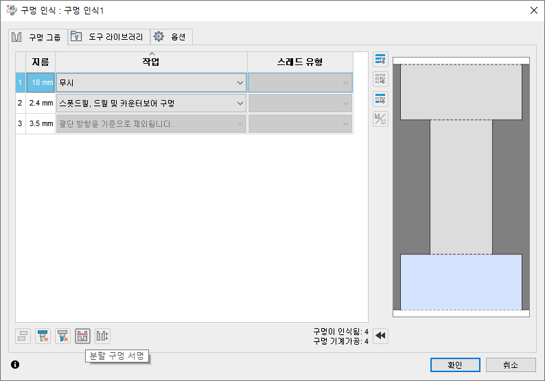

그룹 수정자
대화상자의 왼쪽 아래에 수정자가 있습니다. 이러한 옵션을 사용하여 구멍 세그먼트의 특성을 변경합니다.
홀 인식 대화상자 - 홀 그룹 탭 - 그룹 수정자

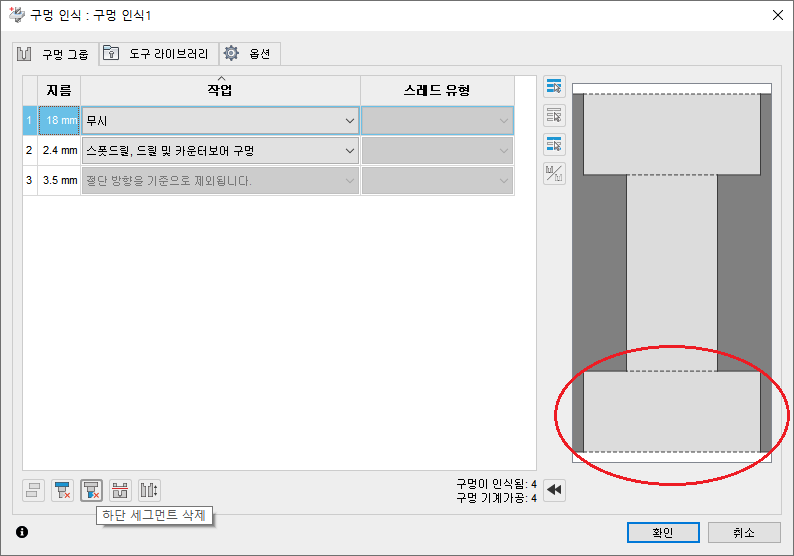

왼쪽에서 오른쪽 순서:
옵션 탭에서 다중축 기계가공 매개변수가 활성화된 경우 모든 평면에서 구멍이 표시됩니다. 상단 및 하단 평면에서 드릴링해야 하는 구멍의 경우 이러한 옵션을 사용하여 Fusion에서 구멍 세그먼트를 보는 방법을 변경할 수 있습니다.
구멍 인식 대화상자 - 세그먼트 삭제 - 그룹 수정자
상단 평면에서 가공할 수 있도록 구멍의 하단 세그먼트를 제거합니다.
홀 인식 대화상자 - 홀 분할 - 그룹 수정자
구멍을 두 개의 세그먼트로 분할하여 상단 및 하단 평면에서 별도로 가공할 수 있습니다. 파란색 영역이 표시되면 별도의 구멍 그룹이 됩니다.
상단 및 하단 평면의 구멍
특수 도구를 사용하지 않는 한 파란색으로 표시된 구멍은 상단과 하단에서 모두 가공되어야 합니다.

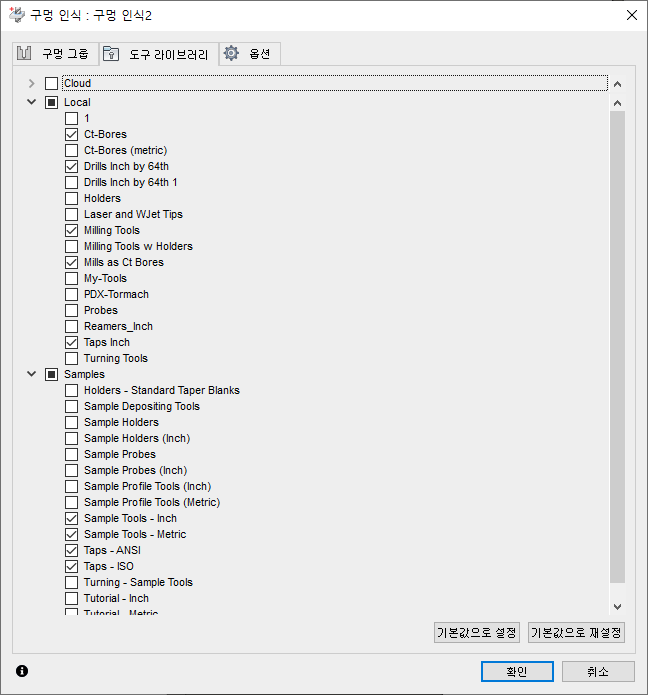

도구 라이브러리 탭
지정한 도구 라이브러리에서 도구가 선택됩니다. 샘플의 표준 인치 및 미터법 라이브러리는 기본적으로 현재 문서의 도구와 함께 활성화됩니다. 보다 집중적인 도구 선택에 사용할 수 있는 도구를 나타내는 사용자 로컬 도구 라이브러리를 선택합니다. 선택한 라이브러리에 일치하는 도구가 없는 경우 작업이 작성되지만 도구를 선택할 때까지 생성되지 않습니다.
도구 크기 - 현재 도구는 홀 크기와 같거나 작아야 합니다. 0.187IN 지름의 구멍이 있고 라이브러리에 도구가 0.1875만 있는 경우 아무것도 선택되지 않습니다.
카운터 보어 홀 - 현재 카운터 보어 홀 작업은 홀을 플런지 할 플랫 끝 밀을 찾습니다. 결국, 원형 밀링 옵션을 포함한 Ct 보링에 대한 다른 옵션이 존재합니다.
제대로 갖추어진 도구 라이브러리는 성공적인 홀 인식 결과를 위한 핵심 요소입니다.
홀 인식 대화상자 - 도구 라이브러리 탭

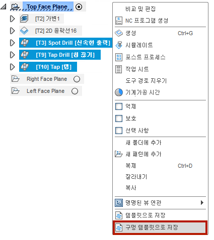

사용자 템플릿 작성 및 사용
작업의 사용자 정의 예제를 만들 수 있습니다. 템플릿은 그룹으로 함께 저장되는 다중 작업입니다. 이러한 작업이 구멍 인식 프로세스 중에 발견된 구멍에 맞는 경우 작업 리스트에 표시됩니다.
사용자 템플릿 작성:
  1. 브라우저에서 작업을 마우스 오른쪽 버튼으로 클릭하고 구멍 템플릿으로 저장을 선택합니다.
  2. 템플릿에 의미 있는 이름을 지정합니다.
  3. 위치를 선택합니다.
  4. 저장을 클릭합니다.
    홀 템플릿이 템플릿 라이브러리에 나타납니다.
  5. 이를 조정하려면 제조 작업공간의 도구막대에서 관리 > 템플릿 라이브러리를 클릭합니다.
    템플릿 라이브러리 대화상자가 열립니다.
작업 메뉴 - 홀 템플릿으로 저장
구멍 인식 프로세스에서 사용자 템플릿의 특성과 일치하는 피쳐를 찾은 경우 작업 리스트에서 사용할 수 있습니다.
구멍 인식 대화상자 - 구멍 그룹 탭 - 작업 - 템플릿 저장
