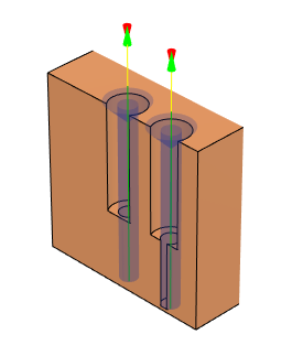

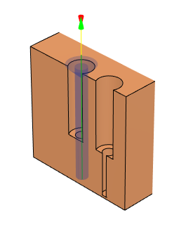

부분 구멍 포함 선택취소됨
부분 구멍
부분 구멍 포함 선택됨
