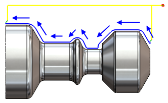

그루빙 도구를 사용할 때는 아래로만 옵션을 사용하는 것이 좋습니다. 다음 예에서는 세 가지 경우에 동일한 공구 경로를 보여줍니다.
위쪽 및 아래쪽 다이어그램 방향 위쪽 및 아래쪽
아래로만 다이어그램 방향 아래로만
위로만 다이어그램 방향 위로만
