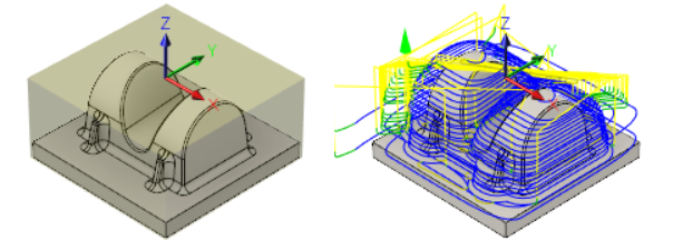

이 작업에서는 어댑티브 클리어링 전략을 사용하여 초과 재질의 대부분을 제거합니다(거칠게 만들기).
기계가공되지 않은 스톡 재질(왼쪽). 어댑티브 클리어링이 적용된 부품(오른쪽).

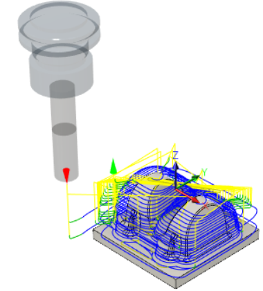

가변 대화상자에서 #10 - Ø20 R1mm 불 노즈 도구를 선택합니다.
제조 도구막대의 밀링 탭에서 3D > 어댑티브 클리어링
을 선택합니다.
도구 탭
에서 선택을 클릭하여 도구 라이브러리에 액세스합니다.
방금 작성한 튜토리얼 4 라이브러리에서 10 - Ø20 R1mm - 불 노즈 도구를 선택합니다.
선택을 클릭하여 도구 선택 대화상자를 닫습니다.

확인을 클릭하여 자동으로 툴패스 계산을 시작합니다. 캔버스에 미리보기가 나타납니다.
주: 도구 경로가 생성될 때마다 CAM 작업 관리자 대화상자에서 숨기기 버튼을 눌러 계속 작업할 수 있습니다. CAM 작업 관리자가 숨겨져 있으면 도구 경로 계산이 백그라운드에서 계속 진행되고 브라우저에서 직접 진행 상황을 확인할 수 있습니다. 또한 대부분의 전략에서 생성 중인 도구 경로의 미리보기를 볼 수 있습니다. 이 기능은 작업을 중단하고 돌아가서 매개변수를 변경할 수 있도록 문제가 있는지 초기에 확인하는 데 도움이 될 수 있습니다. 제조 도구막대 > 관리 > 작업 관리자
를 클릭하여 대화상자를 복원할 수 있습니다. CAM 작업 관리자에서 중단을 누르거나, 브라우저에서 작업을 마우스 오른쪽 버튼으로 클릭할 때 생성 중단을 선택하여 작업을 중단할 수 있습니다. 작업 관리자에 대한 자세한 내용은 작업 관리자 정보를 참고하십시오.
이 작업에서는 어댑티브 클리어링 전략을 거칠게 만들기 작업으로 사용하여 초과 재질의 대부분을 제거했습니다.
