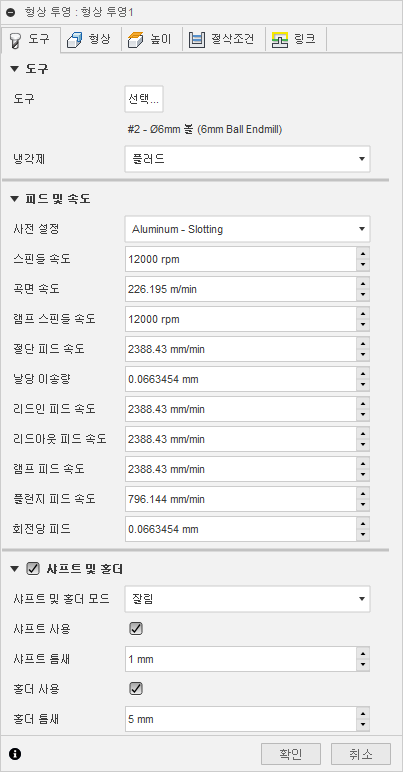

기계 도구와 함께 사용되는 냉각제 유형을 선택합니다. 모든 유형이 모든 기계 후처리기에서 작동하는 것은 아닙니다.
스핀들 및 피드 속도 절삭 매개변수
사용으로 설정하면 충돌 처리를 위한 추가 컨트롤이 제공됩니다. 충돌 탐지는 도구 샤프트와 홀더 모두에 대해 수행할 수 있으며, 별도의 틈새를 제공할 수 있습니다. 기계가공 전략에 따라 여러 모드 중에서 선택할 수 있습니다.
이 함수는 수행해야 하는 계산 수를 늘립니다. 이는 매우 큰 프로젝트에서 시스템 성능에 영향을 줄 수 있습니다.
사용 안 함 - 샤프트 및 홀더가 사용 안 함 상태이면 Fusion에서 샤프트/홀더 충돌을 계산하지 않습니다.
멀리 당기기 - 도구 경로가 샤프트 및/또는 홀더 사이에 안전한 거리를 유지하도록 가공물에서 멀리 떨어집니다.
도구 길이 탐지 - 도구가 홀더에서 더 멀리 연장되어 샤프트 및/또는 홀더와 가공물 사이의 지정된 안전 거리를 유지합니다. 홀더에서 도구가 얼마나 멀리 연장되었는지를 나타내는 메시지.
충돌 시 실패 - 안전 거리를 위반하면 도구 경로 계산이 중단되고 오류 메시지가 로깅됩니다.

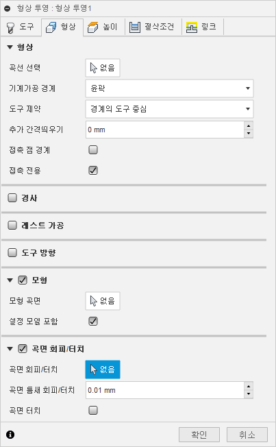

경계 모드는 도구 경로 경계가 정의되는 방법을 지정합니다. 다음 이미지는 3D 반지름 공구 경로를 사용하여 표시됩니다.
예 1
예 2
경계 모드:
없음 - 도구 경로는 모든 스톡을 가공하며 이에 국한되지 않습니다.
경계 상자 - WCS에서 본 부품의 최대 범위로 정의된 상자 내에 공구 경로를 포함합니다.
경계 상자
윤곽 - WCS에서 보이는 부품 그림자에 의해 정의된 경계 내에 공구 경로를 포함합니다.
윤곽
선택 - 선택한 경계에 의해 지정된 영역 내에 공구 경로를 포함합니다.
선택
도구 제약을 사용하여 선택한 경계와 상대적으로 도구 위치를 조정합니다.
내부
전체 도구는 경계 내부에 유지됩니다. 따라서 경계에 포함된 전체 곡면은 가공되지 않을 수 있습니다.
내부
중심
경계는 도구의 중심을 제한합니다. 이 설정을 사용하면 경계 내부의 전체 곡면이 가공됩니다. 그러나 경계 또는 경계 외부에 있는 영역도 가공될 수 있습니다.
중심
외부
공구 경로가 경계 내부에 작성되지만 공구 모서리는 경계의 외부 모서리로 이동할 수 있습니다.
외부
경계 제약을 간격띄우기하려면 추가 간격띄우기 매개변수를 사용합니다.
추가 간격띄우기는 선택한 경계 및 도구 제약에 적용됩니다.
양수 값은 공구 제약이 내부가 아닌 경우 바깥쪽으로 경계를 간격띄우기합니다. 내부이면 양수 값이 안쪽으로 간격띄우기됩니다.
경계에 공구 중심이 있는 음수 간격띄우기
경계에 공구 중심과의 간격띄우기 없음
경계에 공구 중심이 있는 양수 간격띄우기
도구의 모서리가 경계와 겹치도록 하려면 외부 도구 제약 방법을 선택하고 작은 양수 값을 지정합니다.
도구의 모서리가 경계를 완전히 명백하게 나타내도록 하려면 내부 도구 제약 방법을 선택하고 작은 양수 값을 지정합니다.
사용으로 설정하면 공구가 공구 중심 위치가 아닌 부품에 닿는 경계 한계를 지정합니다.
사용 안 함
사용
차이점은 볼 엔드밀을 사용하는 평행 공구 경로에 아래에 나와 있습니다.
사용 안 함
사용
도구가 기계가공 곡면과 접촉하지 않는 곳에 도구 경로가 생성되는지 여부를 제어합니다. 사용 안 함으로 설정하면 공구 경로가 가공영역의 한계까지 연장되고 가공물의 개구부를 가로질러 확장됩니다.
사용
사용 안 함
지정된 각도 범위를 기준으로 공구 경로가 포함되어 있습니다.
0° - 90°
0° - 45°
45° - 90°
경사 각도 한정은 형상 탭의 경사 각도에서 및 경사 각도까지 각도 매개변수에 의해 지정됩니다. 각도는 0°(수평)에서 90°(수직)까지 정의됩니다.
경사 각도에서 및 경사 각도까지 매개변수의 값보다 크거나 같은 영역만 기계가공됩니다.
대부분의 3D 마무리 전략은 경사 각도 한정을 지원합니다. 경사 한정의 한 가지 용도는 선택한 도구 경로 전략을 가장 잘 작동하는 각도로 제한하는 것입니다. 예를 들어 평행 마무리는 얕은 영역에 더 적합하고 윤곽선 마무리는 경사 영역에 더 적합합니다.
경사 각도에서는 0°(수평) 평면에서 정의됩니다. 이 값보다 크거나 같은 영역만 가공됩니다.
0°에서의 경사 각도
경사 각도까지는 0°(수평) 평면에서 정의됩니다. 이 값보다 작거나 같은 영역만 가공됩니다.
90도까지의 경사 각도
이전 공구나 작업에서 제거할 수 없는 재질만 제거하도록 작업을 제한합니다.
레스트 가공 켜기
레스트 가공 끄기
레스트 가공을 계산할 소스를 지정합니다.
모든 종속 작업의 결합입니다.
모든 이전 작업을 포함합니다.
레스트 재질 해상도를 지정합니다.
이 값은 무시할 수 있는 레스트 재질의 양을 지정합니다. 이 매개변수를 사용하면 레스트 재질이 거의 없는 원치 않는 패스를 방지할 수 있습니다.
레스트 재질 도구의 지름을 지정합니다.
레스트 재질 도구의 코너 r값을 지정합니다.
레스트 재질 도구 테이퍼 각도를 지정합니다.
레스트 재질 보조선 길이를 지정합니다.
레스트 재질 가공여유를 지정합니다.
레스트 재질 파일을 지정합니다.
이전 작업에서 무시할 스톡 양을 지정합니다. 거리 단위로 표시됩니다. 이 매개변수를 사용하면 사소한 레스트 재질을 기계가공하지 않을 수 있습니다.
트라이어드 방향과 원점 옵션을 조합하여 도구 방향을 결정하는 방법을 지정합니다.
방향 드롭다운 메뉴는 X, Y 및 Z 트라이어드 축의 방향을 설정하기 위한 다음 옵션을 제공합니다.
원점 드롭다운 메뉴에는 트라이어드 원점을 찾기 위한 다음과 같은 옵션이 있습니다.
설정에 정의된 모형 형상(곡면/바디)을 재지정하려면 사용으로 설정합니다.
기본적으로 활성화되어 있는 설정에서 선택한 모형은 작업에서 선택한 모형 곡면에 추가로 포함됩니다. 이 확인란을 사용 안 함으로 설정하면 작업에서 선택한 곡면에 한해 툴패스가 생성됩니다.
피할 곡면을 지정합니다. 사용으로 설정하면 공구 경로는 선택된 곡면으로부터 지정된 양만큼 떨어져 있습니다.
사용 안 함
사용
도구는 항상 선택한 곡면에서 이 거리를 유지합니다.
곡면 회피 설정의 의미를 반전시킵니다. 사용으로 설정하면 곡면 회피는 지정된 여유 내에서 닿아야 하는 곡면으로, 나머지 곡면은 피합니다.
곡면 터치

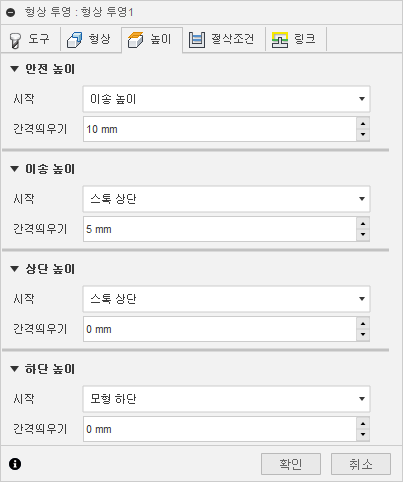

안전 높이는 공구가 공구 경로의 시작 부분을 향해 급속 진행되는 첫 번째 높이입니다.
안전 높이
안전 높이 간격띄우기가 적용되며 위쪽 드롭다운 리스트의 안전 높이 모드 선택에 상대적으로 설정됩니다.
이송 높이 모드는 도구가 다음 절단 패스 전까지 이동하는 높이를 설정합니다. 이송 높이 모드는 피드 높이 및 상단 위에 설정해야 합니다. 이송 높이 모드는 후속 간격띄우기와 함께 사용되어 높이를 설정합니다.
이송 높이
이송 높이 간격띄우기가 적용되며 위쪽 드롭다운 리스트의 이송 높이 모드 선택에 상대적으로 설정됩니다.
상단 높이 모드는 절단의 상단을 설명하는 높이를 설정합니다. 상단 높이 모드는 하단 위에 설정되어야 합니다. 상단 높이 모드는 후속 간격띄우기와 함께 사용되어 높이를 설정합니다.
상단 높이
상단 간격띄우기가 적용되며 위쪽 드롭다운 리스트의 상단 높이 모드 선택에 상대적으로 설정됩니다.
하단 높이 모드는 도구가 스톡으로 내려오는 최종 가공 높이/깊이와 최저 깊이를 결정합니다. 하단 높이 모드는 상단 아래에서 설정되어야 합니다. 하단 높이 모드는 후속 간격띄우기와 함께 사용되어 높이를 설정합니다.
하단 높이
하단 간격띄우기가 적용되며 위쪽 드롭다운 리스트의 하단 높이 모드 선택에 상대적으로 적용됩니다.

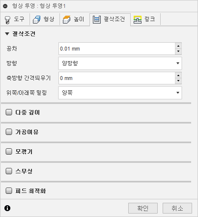

가공 공차는 도구 경로 생성과 형상 트라이앵글화에 사용되는 공차의 합입니다. 전체 공차를 얻으려면 이 공차에 추가 필터링 공차를 추가해야 합니다.
| 느슨한 공차 .100 | 정밀 공차 .001 |
CNC 기계 윤곽선 처리 동작은 선 G1 및 호 G2 G3 명령을 사용하여 제어됩니다. 이를 수용하기 위해 Fusion에서는 스플라인과 곡면 도구 경로를 선형화하여 근사치를 계산하며, 원하는 쉐이프에 가까운 여러 짧은 선 세그먼트를 작성합니다. 도구 경로가 원하는 쉐이프와 얼마나 정확하게 일치하는지는 주로 사용된 선 수에 따라 다릅니다. 선이 많을수록 스플라인 또는 곡면의 공칭 쉐이프에 보다 근접한 도구 경로가 생성됩니다.
데이터 스터빙
항상 매우 정밀한 공차를 사용하려고 하지만 더 긴 도구 경로 계산 시간, 큰 G-코드 파일 및 매우 짧은 선 이동을 비롯한 절충안이 사용되기도 합니다. 처음 두 개는 Fusion에서 매우 빠르게 계산되므로 문제가 되지 않으며, 대부분의 최신 컨트롤에는 1MB 이상의 RAM이 있습니다. 그러나, 짧은 선 이동이 높은 피드 속도와 함께, 데이터 감소라는 현상이 발생할 수 있습니다.
컨트롤이 유지할 수 없는 데이터가 급격히 증가할 경우 데이터 스터빙 상태가 됩니다. CNC 컨트롤은 초당 한정된 코드(블록) 행 수만 처리할 수 있습니다. 이러한 제한은 구형 기계에서 초당 40개의 블록에 불과하지만 Haas Automation Control과 같은 최신 기계에서는 초당 1,000개의 블록이 될 수 있습니다. 짧은 선 이동과 높은 피드 속도는 컨트롤이 처리할 수 있는 것 이상으로 처리 속도를 강제로 제한할 수 있습니다. 이런 경우 기계는 각 이동 후에 일시정지되어야 하고 컨트롤의 다음 서보 명령을 기다려야 합니다.
방향 옵션을 사용하면 Fusion에서 하향가공 또는 상향가공을 유지할지 여부를 제어할 수 있습니다.
관련: 형상에 따라 공구 경로 전체에서 하향가공 또는 상향가공을 유지하지 못할 수도 있습니다.
하향
양방향
하향
모든 절삭조건을 단일 방향으로 기계가공하려면 하향을 선택하십시오. 이 방법을 사용하면 Fusion에서는 선택한 경계를 기준으로 하향가공을 사용하려고 합니다.
상향
이렇게 하면 상향가공 도구 경로를 생성하기 위해 하향 설정과 비교하여 도구 경로의 방향이 반전됩니다.
양방향
양방향을 선택한 경우 Fusion은(는) 기계가공 방향을 무시하고 가장 짧은 도구 경로를 생성하는 방향으로 절삭조건을 연결합니다.
선택한 윤곽선에 대한 도구 경로의 축 간격띄우기 값을 지정합니다.
여러 개의 깊이 절단부를 수행하려면 사용으로 설정합니다.
다중 깊이는 3D 마무리 전략의 여러 부분에서 증분 Z 간격띄우기 패스를 여러 개 작성하는 데 사용되며, 여러 패스를 사용하여 고정된 양의 스톡을 제거하는 데 유용합니다. 다음 이미지는 3D 평행으로 표시됩니다.
사용 안 함
3개의 스텝다운
거칠게 만들기 위해 Z 수준 사이의 최대 스텝다운을 지정합니다.
최대 스텝다운 - 마무리 스텝다운 없이 표시됨
주: 순차적 Z 수준 스텝다운은 최대 스텝다운 값으로 적용됩니다. 마지막 거칠게 만들기 스텝다운은 나머지 스톡이 최대 스텝다운 값보다 작으면 나머지 스톡을 선택합니다.
원하는 스텝다운 수를 지정합니다.
사용으로 설정하면 이 옵션은 Z 수준에서 여러 윤곽 또는 중공의 절단을 주문합니다.
| 다중 모형 중공 선택 |
모든 중공 Z 수준에서 절단 |
이 옵션을 사용하여 각 조각을 아래쪽 이동 또는 위쪽 이동만 사용하여 기계가공하도록 각 패스를 세그먼트로 끊습니다. 이 옵션은 특정 절단 방향으로 제한되는 삽입물 커터를 사용할 때 유용합니다.
둘 다
아래쪽 밀링
양수
양수 가공여유 - 이후 거칠게 만들기 또는 마무리 작업으로 제거할 작업 후 남은 스톡의 양입니다. 거칠게 만들기 작업의 경우 기본적으로 적은 양의 재질을 그대로 둡니다.
없음
가공여유 없음 - 선택한 형상까지 모든 초과 재질을 제거합니다.
음수
음수 가공여유 - 부품 곡면 또는 경계를 넘어 재질을 제거합니다. 이 기술은 스파크 간격을 허용하거나 부품의 공차 요구 사항을 충족할 수 있도록 용접봉 기계가공에서 자주 사용됩니다.
측면 가공여유 매개변수는 반지름(공구 축에 수직) 방향(즉, 공구의 측면)을 유지할 재질 양을 제어합니다.
측면 가공여유
측면 및 깊이 가공여유
측면 가공여유를 양수로 지정하면 재질이 수직 벽과 부품의 경사 영역에 남아 있게 됩니다.
정확하게 수직은 아닌 곡면의 경우 Fusion에서 깊이 가공여유(바닥) 및 측면 가공여유 값 사이가 보간되므로 이러한 곡면에서 반지름 방향으로 유지되는 스톡은 곡면 경사와 깊이 가공여유 값에 따라 지정된 값과 다를 수 있습니다.
측면 가공여유를 변경할 경우 깊이 가공여유를 수동으로 입력하지 않는 한, 해당 값이 자동으로 동일하게 설정됩니다.
마무리 작업의 경우 기본값은 0mm/0인치입니다. 즉, 재질이 남아 있지 않는 것을 의미합니다.
거칠게 만들기 작업의 경우 기본값은 소량의 재질을 남겨 두는 것이며 남아 있는 재질은 나중에 하나 이상의 마무리 작업에 의해 제거될 수 있습니다.
음수 가공여유
음수 가공여유를 사용할 때, 기계가공 작업은 모형 쉐이프보다 더 많은 재질을 스톡에서 제거합니다. 이 옵션은 스파크 간격의 크기가 음수 가공여유와 동일한 스파크 간격을 사용하여 전극을 기계가공하는 데 사용할 수 있습니다.
측면 및 깊이 가공여유 모두 음수일 수 있습니다. 그러나, 음수 측면 가공여유는 도구 반경보다 작아야 합니다.
측면 가공여유(음수)가 코너 r값보다 큰 볼 또는 반지름 커터를 사용할 경우 깊이 가공여유(음수)가 코너 r값보다 작거나 같아야 합니다.
깊이 가공여유 매개변수는 축(Z축을 따라) 방향(예: 공구 끝에서)으로 유지할 재질의 양을 제어합니다.
깊이 가공여유
측면 및 깊이 가공여유 모두
깊이 가공여유를 양수로 지정하면 부품의 얕은 영역에 재질이 남아 있게 됩니다.
정확하게 수평은 아닌 곡면의 경우 Fusion에서 깊이 가공여유 및 측면(벽) 가공여유 값 사이가 보간되므로 이러한 곡면에서 축방향으로 유지되는 스톡은 곡면 경사와 측면 가공여유 값에 따라 지정된 값과 다를 수 있습니다.
음수 가공여유
측면 및 깊이 가공여유 모두 음수일 수 있습니다. 그렇지만 측면 가공여유(음수)가 코너 r값보다 큰 볼 또는 반지름 커터를 사용할 경우 깊이 가공여유(음수)가 코너 r값보다 작거나 같아야 합니다.
모깎기 반지름을 입력하려면 사용으로 설정합니다.
모깎기 반지름을 지정합니다.
지정된 필터링 공차 내에서 가능한 경우 과도한 점을 제거하고 호를 맞춰 도구 경로를 부드럽게 합니다.
| 스무싱 해제 | 스무싱 설정 |
스무싱을 사용하면 정확도가 떨어지지 않고 코드 크기를 줄일 수 있습니다. 스무싱은 동일선상 선을 하나의 선과 접하는 호로 대치하여 곡선 영역에서 여러 선을 대치합니다.
스무싱의 효과는 극적일 수 있습니다. G-코드 파일 크기를 50% 이상 줄일 수 있습니다. 기계는 더 빠르고 원활하게 실행되며 곡면 마감이 개선됩니다. 코드 감소량은 도구 경로가 스무싱에 얼마나 적합한지에 따라 달라집니다. 평행 경로처럼 주로 주 평면(XY, XZ, YZ)에 배치되는 도구 경로가 잘 필터링됩니다. 3D 스캘럽과 같은 경우는 덜 감소됩니다.
스무싱 필터 공차를 지정합니다.
스무싱은 공차(원래 선형화된 경로가 생성되는 정확도)가 스무싱(선 호 맞춤) 공차보다 크거나 같은 경우에 가장 잘 작동합니다.
주: 총 공차 또는 도구 경로가 이상적인 스플라인 또는 곡면 쉐이프에서 벗어날 수 있는 거리는 절단 공차 및 스무싱 공차의 합계입니다. 예를 들어, 절단 공차를 .0004인치로, 스무싱 공차를 .0004인치로 설정할 경우 도구 경로가 이상적인 경로일 때 원래 스플라인이나 곡면에서 .0008인치만큼 다를 수 있음을 의미합니다.
구석에서 피드를 줄여야 함을 지정합니다.
피드 속도가 감소되기 전에 허용되는 최대 각도 변경을 지정합니다.
피드가 감소되기 전에 허용되는 최소 반지름을 지정합니다.
구석 앞에서 피드를 줄일 거리를 지정합니다.
구석에서 사용할 감소된 피드 속도를 지정합니다.
내부 구석의 피드 속도만 줄이려면 사용하도록 설정합니다.

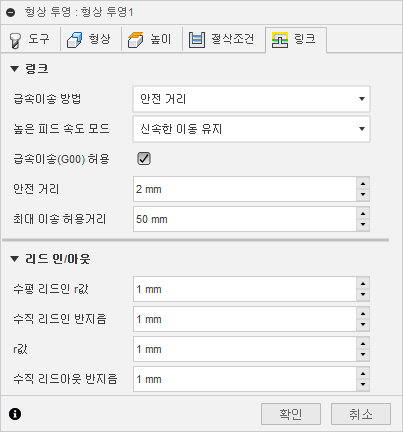

절단 패스 간에 도구가 이동하는 방법을 제어합니다. 다음 이미지는 흐름 전략을 사용하여 표시됩니다.
안전 거리 - 다음 패스의 시작 위로 이동하기 전에 패스 끝의 이송 높이로 도구를 완전히 취소시킵니다.
최단 거리 - 도구가 가공물을 지우는 최저 높이에 지정된 안전 거리를 더한 위치까지 직선으로 이동합니다.
최단 경로 - 경로 사이의 직선으로 도구를 가능한 최단 거리만큼 이동합니다.
선형화된 고속 이동을 지원하지 않는 CNC 기계의 경우 후처리기를 수정하여 모든 G0 이동을 고속 G1 이동으로 변환할 수 있습니다. 자세한 정보나 설명된 대로 후처리기를 수정하는 방법에 대한 지침은 기술 지원 서비스에 문의하십시오.
고속 이동이 실제 속도(G0)로 출력되고 높은 피드 속도 이동(G1)으로 출력되어야 하는 경우를 지정합니다.
이 매개변수는 일반적으로 빠르게 "도그레그" 이동을 수행하는 기계의 급속이송 충돌을 방지하기 위해 설정됩니다.
신속한 이동에 사용할 피드 속도를 G0 대신 G1으로 출력합니다.
사용으로 설정하면 취소가 고속 이동(G0)으로 수행됩니다. 리드아웃 피드 속도로 취소를 강제로 적용하려면 사용 안 함으로 설정합니다.
취소 이동 중 도구와 부품 곡면 사이의 최소 거리입니다. 이 거리는 가공여유를 적용한 후에 측정되므로, 가공여유(음수)를 사용하는 경우 충돌을 방지할 수 있을 정도로 안전 거리가 유지되도록 특히 주의해야 합니다.
유지 이동에 허용되는 최대 거리를 지정합니다.
1" 최대 이송 허용거리
2" 최대 이송 허용거리
수평 리드인 이동의 반지름을 지정합니다.
수평 리드인 r값
진입 이동에서 도구 경로 자체로 이동할 때 진입 이동이 스무싱 수직 호의 반지름입니다.
수직 리드인 r값
수평 리드아웃 이동의 반지름을 지정합니다.
수평 리드아웃 r값
수직 리드아웃의 반지름을 지정합니다.
수직 리드아웃 r값
