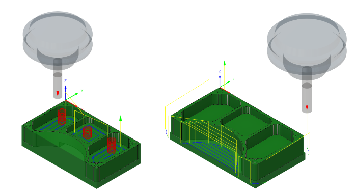

작업 5: 부품 외부 거칠게 절단
이 작업에서는 어댑티브 클리어링 전략을 사용하여 부품의 외부를 거칠게 절단합니다.
포켓 3개에 2D 포켓 도구 경로가 적용됨(왼쪽). 부품 외부 주위에 2D 어댑티브 클리어링 도구 경로가 적용됨(오른쪽).
이전: 포켓 3개에 2D 포켓 도구 경로가 적용됨(왼쪽). 이후: 부품 외부 주위에 2D 어댑티브 클리어링 도구 경로가 적용됨(오른쪽).

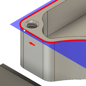

  2. 부품의 프로파일을 선택합니다. 이는 따라야 할 도구 경로의 형상을 제공합니다.
    1. 형상형상 탭 아이콘을 클릭합니다.
    2. 포켓 선택 버튼이 활성 상태인지 확인하고 다음 그림과 같이 부품의 외부 프로파일을 클릭합니다.
      2D 적응
      팁: 먼저 부품의 구석으로 먼저 줌 확대하여 프로파일을 쉽게 선택할 수 있도록 하면 도움이 될 수 있습니다.

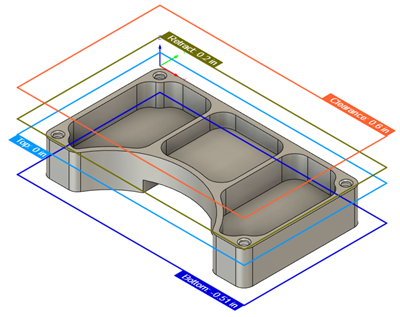

  3. 도구가 스톡까지 계속 이어지도록 하단 높이를 0.01인치 낮추고 계산을 시작합니다.

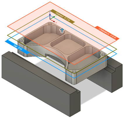

    1. 높이높이 탭 아이콘을 클릭합니다.
      높이 참조
      주황색 상단 평면은 안전 높이를 나타냅니다. 올리브 녹색 평면은 이송 높이를 나타냅니다. 연한 파란색 평면은 상단 높이입니다.
    2. 하단 높이 그룹의 시작 드롭다운 메뉴에서 모형 하단을 선택합니다.
    3. 간격띄우기를 -0.01인치로 설정합니다.
      하단 높이 설정
    4. 확인을 클릭하여 도구 경로를 작성합니다.
작업 5 요약
이 작업에서는 도구를 재사용하여 부품 외부 주위에 2D 어댑티브 클리어링 도구 경로를 적용했습니다.
