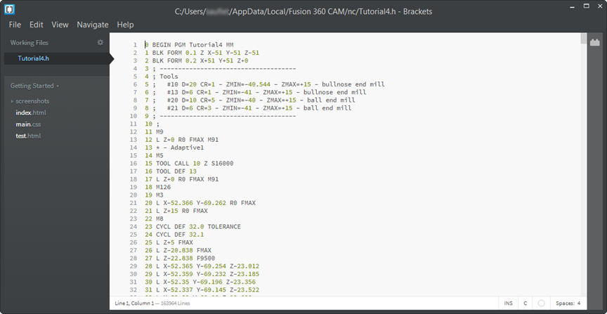

  5. 파일을 후처리하려면 게시를 클릭합니다. 편집기가 열리고 선택한 기계의 NC 코드가 표시됩니다.
    팁: 브라우저에서 작업을 마우스 오른쪽 버튼으로 클릭하고 NC 프로그램 생성을 선택하여 개별 작업을 사후 처리할 수도 있습니다.
    nc 편집기
    주: 편집기가 다르게 보일 수 있습니다.
