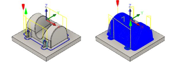

이 작업에서는 팬슬 전략을 사용하여 기준 곡면을 제외한 전체 부품 위에 팬슬 마무리 도구 경로를 작성합니다.
전과 후
모깎기에 팬슬 밀링이 적용된 부품(왼쪽). 팬슬을 마무리 도구 경로로 사용한 후의 부품(오른쪽).

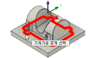

  2. 도구 경로를 기준 위의 영역으로 제한합니다.
    1. 형상 탭 형상 탭 아이콘을 클릭합니다.
    2. 기계가공 경계 드롭다운 메뉴에서 선택을 선택합니다.
    3. 다음 이미지와 같이 아래쪽 경계의 모서리를 선택합니다.
      팬슬 보스 마무리
    4. 추가 간격띄우기를 1mm로 변경합니다.

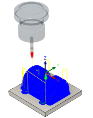

    5. 확인을 클릭하여 자동으로 툴패스 계산을 시작합니다. 이제 툴패스가 계산되고 캔버스에 미리보기가 나타납니다.
      팬슬 보스 마무리
