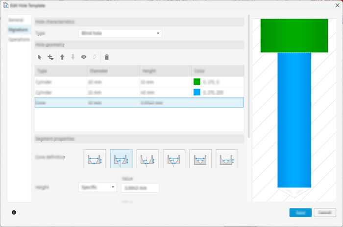

  6. 서명 탭에서 지름, 세그먼트 높이, 스레드 유형 및 기타 관련 속성과 같은 매개변수를 지정하여 홀의 각 세그먼트를 정의합니다. 세그먼트의 치수를 지정된 범위 또는 크기 내에서 구체적으로 설정할 수 있습니다.
    홀 템플릿 서명 작성
