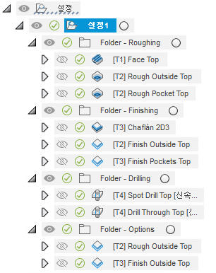

설정의 폴더
새 폴더(밀링 > 설정 > 새 폴더) 기능은 설정 내에 폴더를 추가하는 데 사용됩니다.
폴더는 도구 경로를 유형별로 그룹화하거나 도구 경로의 여러 구성을 유지하는 데 사용할 수 있습니다. 절단 옵션마다 다른 도구 경로 작업 그룹을 작성하십시오.
새 폴더
폴더의 도구 경로는 유형별로 정렬됩니다.
새 폴더를 선택하면 활성 설정에 폴더가 추가됩니다. 폴더를 선택하고 새 폴더를 다시 선택하면 선택한 폴더 내에 폴더가 작성됩니다.
