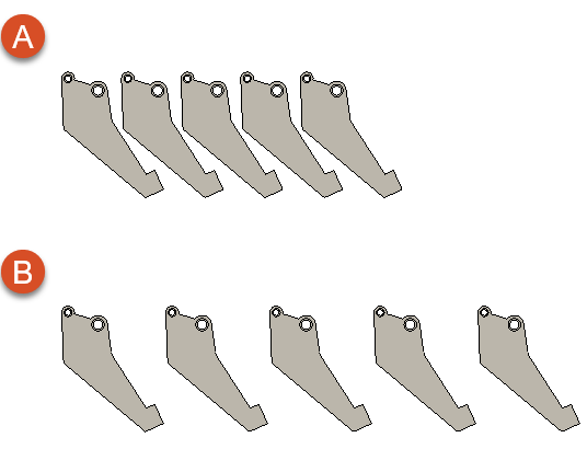

    복제: 실제 쉐이프 및 경계 상자 옵션
    동일한 부품 간격 값이 적용된 배열에서(실제 쉐이프) 옵션(A) 및 XYZ축을 따라(경계 상자) 옵션(B)을 사용하여 단일 축을 따라 복제된 구성요소 예

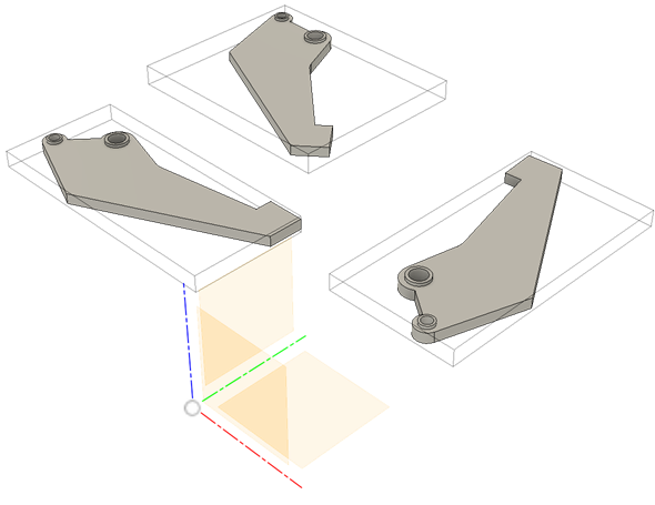

    팁: XYZ축을 따라 방법에 사용되는 경계 상자는 기계 좌표계의 각 축을 따라 구성요소 범위에서 치수를 가져오는 가상 상자입니다. 상자의 크기와 쉐이프는 선택한 구성요소가 기계 플랫폼을 기준으로 회전하는 방식에 따라 달라집니다. 구성요소 사본을 더 빽빽하게 배치하려면 복제 대화상자를 열기 전에 이동 이동 아이콘 공구를 사용하여 구성요소를 적절한 방식으로 회전합니다.
    회전된 구성요소의 경계 상자
