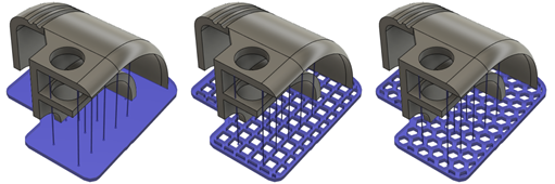

막대 지지점이 있는 기준 플레이트 지지점(왼쪽)과 격자 지지점이 있는 기준 플레이트 지지점(오른쪽)에 대한 5mm 간격띄우기 예입니다.

-60도(왼쪽), 0도(가운데) 및 60도(오른쪽) 예
패턴 유형을 선택하여 지지점이 솔리드 구조인지, 직사각형 또는 육각형 디자인을 기반으로 하는 구조인지를 결정합니다.
솔리드(왼쪽), 직사각형(가운데) 및 벌집(오른쪽) 예
