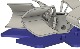

기준 플레이트 지지점 기준 플레이트 지지점 아이콘 도구는 막대 지지점, 볼륨 지지점 또는 폴리선 지지점과 함께 사용하도록 되어 있는 보조 유형의 적층 지지 구조를 작성합니다.
기준 플레이트 지지점
기준 플레이트 지지점은 부품의 그림자에 형성되며 빌드 플랫폼과 부품의 곡면에 연결되는 지지점 간의 인터페이스를 제공합니다. 이러한 지지점 유형은 적층 제조 프로세스 중에 부품을 빌드 플랫폼에 단단하게 부착하는 데 도움이 될 수 있습니다. 프로세스가 완료된 후에 기준 플레이트 지지점을 포함하면 빌드 플랫폼에서 더 쉽게 제거할 수 있습니다.
