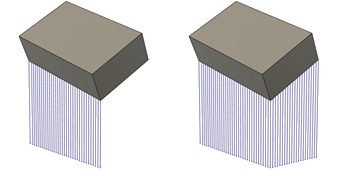

  4. 일반 탭에서 XY 평면에 대한 최대 각도를 입력하여 지지점이 추가되는 가장자리 각도를 지정합니다.
    XY 평면에 대한 최대 각도
    20도(왼쪽) 및 35도(오른쪽)의 XY 평면에 대한 최대 각도의 예입니다.
