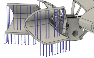

막대 지지점이 포함된 모서리 구조
막대 지지점이 포함된 모서리 막대 지지점이 포함된 모서리 아이콘 도구는 막대 지지점과 함께 사용하도록 의도된 보조 유형의 적층 지지 구조물을 작성합니다.
막대 지지점이 포함된 모서리
막대 지지점은 부품과 빌드 플랫폼 사이에 있거나 동일한 부품의 두 곡면 사이에 있는 수직 로드입니다. 이 지지점은 일반적인 막대 지지점이 생성되지 않는 아래쪽을 향하는 모서리에 배치됩니다.
