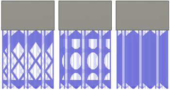

    • 곡면구조 유형을 선택한 경우 볼륨 특성 탭에서 확인란을 선택한 후 홀 패턴구조 밀도를 선택하여 사용할 지지 구조의 유형을 결정합니다.
      패턴
      다이아몬드(왼쪽) 및 타원형(가운데) 홀 패턴 및 홀이 있는 구조 확인란이 선택 취소됨(오른쪽)의 예입니다.

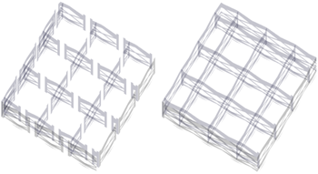

    • 빌드 프로세스가 완료된 후 지지점을 분할하여 쉽게 끊을 수 있도록 하려면 래스터 및 윤곽선 탭에서 조각 크기 및 간격 확인란을 선택한 다음, 조각 크기조각 간격에 대한 옵션을 선택합니다.
      조각화
      조각화된 지지점(왼쪽)과 조각화되지 않은 지지점(오른쪽)의 예입니다.

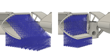

    • 선택한 면, 본체 또는 구성요소의 지지점이 빌드 플랫폼과 직접 접촉하도록 하려면 각진 볼륨 지지점 탭에서 각진 지지점 확인란을 선택한 다음 캔버스에서 조작기를 조정하여 각진 지지점의 방향 및 기울기를 변경합니다.
      각진 지지점
      선택한(왼쪽) 지지대 및 선택 취소된(오른쪽) 지지의 예.
