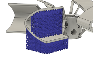

볼륨 지지점 볼륨 지지점 아이콘 도구는 빌드 프로세스 중에 적층 부품을 유지하고 열을 소실하는 지지 구조 유형을 작성합니다. 체적 지지점은 금속 적층 부품에 가장 많이 사용되는 지지 구조 유형입니다.
볼륨 지지점
볼륨 지지점은 상당히 많은 양의 재질을 사용하므로 일반적으로 강력합니다. 그러나 너무 많은 재질이 사용되므로 빌드 프로세스가 완료된 후 모든 지지점을 제거하는 데 시간이 걸릴 수 있습니다.
체적 지지점을 사용하는 것은 소수의 고가 부품에 적합하며, 지지점이 실패하지 않는 것이 중요합니다. 대량 생산 부품의 경우 또는 보다 저렴한 원형 부품의 경우 막대 지지점이나 폴리선 지지점과 같은 대체 지지점 유형이 더 나을 수 있습니다.
볼륨 지지점은 일반적으로 구조 유형을 사용하여 부품의 아래쪽과 빌드 플랫폼 사이의 공간을 채웁니다. 솔리드 또는 곡면 중에서 선택할 수 있습니다. 솔리드는 속이 빈 사각형 기둥을 사용하는 반면, 곡면은 비계 모양의 다이아몬드 같은 패턴 지지점 스타일을 사용합니다.
