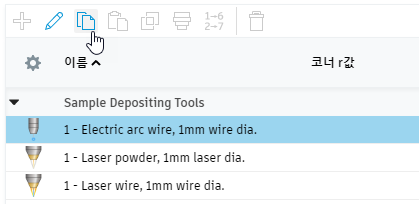

샘플 적층 도구 복사
Fusion에서는 각각 다른 재질에 대한 다양한 예제 사전 설정이 포함된 샘플 적층 도구를 선택할 수 있습니다. 샘플 적층 도구를 복사하여 있는 그대로 사용하거나 사용자화할 수 있습니다.
  1. 제조 작업공간 도구막대에서 적층 > 관리 > 도구 라이브러리 도구 라이브러리 아이콘를 클릭합니다.
    도구 라이브러리가 열립니다.
  2. 왼쪽 창에서 Fusion 라이브러리 > 샘플 적층 도구를 선택합니다.
    샘플 적층 도구
  3. 가운데 창에서 원하는 샘플 적층 도구를 선택한 다음, 복사 도구 복사 도구 아이콘를 클릭합니다.
    샘플 적층 도구
  4. 왼쪽 창에서 샘플 적층 도구를 복사할 로컬 폴더를 선택합니다.
  5. 가운데 창에서 붙여넣기 도구 붙여넣기 도구 아이콘를 클릭합니다.
  6. (선택 사항) 샘플 적층 도구를 편집하려면 가운데 창에서 편집 도구 편집 도구 아이콘를 클릭합니다.

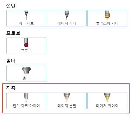

적층 도구 작성
적합한 샘플 적층 도구가 없는 경우 요구 사항을 충족하는 적층 도구를 작성합니다.
    도구 라이브러리가 열립니다.
  2. 왼쪽 창에서 적층 도구를 저장할 라이브러리 폴더를 선택합니다.
  3. 가운데 창에서 새 도구 새 도구 아이콘를 클릭합니다.
  4. 적층 그룹에서 적층 도구 유형을 선택합니다.
    적층 도구
