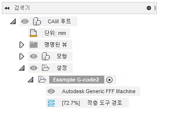

Fusion에서는 Autodesk 일반 FFF 기계가 선택된 상태로 적층 설정을 작성합니다. 설정에는 파일 이름과 동일하게 레이블이 지정됩니다. 예:

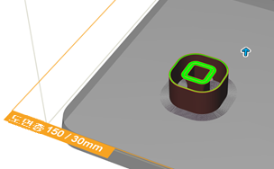

(선택 사항) 도면층별로 빌드 프로세스 도면층을 애니메이트하려면 브라우저에서 가져온 적층 도구 경로 노드를 마우스 오른쪽 버튼으로 클릭하고 적층 도구 경로 시뮬레이션을 선택합니다. 예:
