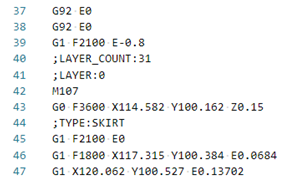

G-코드의 예
G-코드는 적층 기계에 기계가 이해할 수 있는 언어로 무언가를 3D 인쇄하는 방법을 알려줍니다. G-코드는 사후 처리라는 프로세스 중에 생성됩니다. 이전에 생성한 G-코드는 Fusion 또는 다른 소프트웨어에서 가져올 수 있습니다.
G-코드를 가져오면 적층 설정이 작성되고 적층 도구 경로를 가져옵니다. 그런 다음, 적층 도구 경로를 시뮬레이션하여 도면층별로 빌드 프로세스 도면층을 애니메이션할 수 있습니다. 이렇게 하면 G-코드를 3D 인쇄를 위해 FFF 기계로 보내기 전에 빌드가 예상대로 진행되는지 확인할 수 있습니다.
