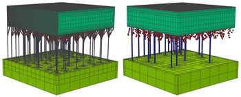

    요소당 도면층의 예
    요소당 10(왼쪽) 및 25(오른쪽) 도면층의 예입니다. 값이 작을수록 메쉬가 더 부드럽습니다.
