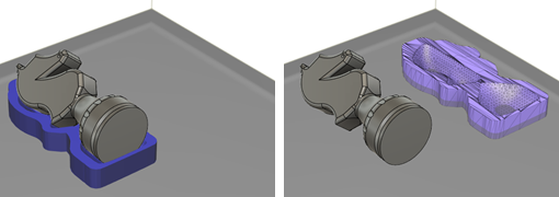

이전 및 이후
원래 세터 지지대(왼쪽)와 재배치된 세터 지지대의 메쉬 바디(오른쪽)입니다.
