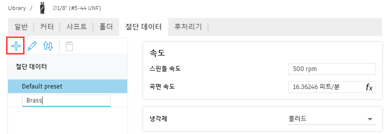

도구 사전 설정 작성
다양한 재질, 기계 또는 절단 응용프로그램에 대해 입증된 피드와 속도의 사전 설정을 작성합니다(거친/마감).
  1. 공구 라이브러리에서 사전 설정을 작성할 라이브러리 및 공구를 선택합니다.
  2. 도구를 마우스 오른쪽 버튼으로 클릭하고 상황에 맞는 메뉴에서 편집 도구를 선택합니다.
    주: 문서, 로컬클라우드 라이브러리(활성화된 경우)에서 공구를 편집할 수 있습니다.
    도구 매개변수를 편집할 수 있는 대화상자가 나타납니다.
  3. 절단 데이터 탭을 열고 사전 설정 추가 라이브러리 절단 데이터 사전 설정 추가 아이콘을 클릭하여 사전 설정을 작성합니다. 도구에 대한 다른 사전 설정이 없으면 기본 사전 설정이 선택됩니다.
  4. 사전 설정 이름을 입력합니다.
    도구 사전 설정 작성
    지정된 이름의 사전 설정이 리스트에 나타납니다. 기본 사전 설정의 사본입니다.
    팁: 도구에 다른 사전 설정이 있는 경우 사전 설정 중 하나를 선택한 다음 사전 설정 추가 라이브러리 절단 데이터 사전 설정 추가 아이콘을 클릭하여 해당 사전 설정을 기반으로 사전 설정을 만듭니다.
  5. 필요에 따라 사전 설정 매개변수를 수정합니다.
    팁: 절단 데이터를 입력하거나 곡면 속도회전당 피드 사용 매개변수를 사용하여 속도 및 피드를 계산할 수 있습니다.
  6. 사전 설정을 저장하고 도구 라이브러리 대화상자로 돌아가려면 수락을 누릅니다.

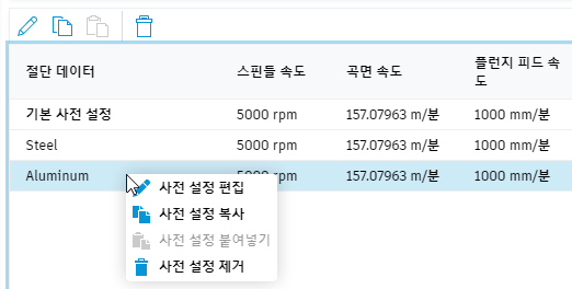

도구에 사전 설정 복사 및 붙여넣기
사전 설정을 선택하고 동일한 유형의 도구에 붙여넣습니다. 붙여넣을 때 사전 설정의 표현식 기반 매개변수가 업데이트되어 여러 도구 간에 사전 설정을 쉽게 복제할 수 있습니다.
표현식을 사용하여 도구 형상에서 데이터 잘라내기를 수행하는 경우 사전 설정을 복사하고 붙여넣는 것이 특히 유용합니다. 표현식 기반 매개변수는 공구 라이브러리 대화상자에 유지됩니다.
  1. 공구 라이브러리에서 복사하려는 사전 설정이 있는 라이브러리 및 도구를 선택합니다.
  2. 절단 데이터 테이블에서 사전 설정을 마우스 오른쪽 버튼으로 클릭하고 상황에 맞는 메뉴에서 사전 설정 복사 사전 설정 복사 아이콘을 선택합니다.
    주: 사전 설정을 여러 개 선택하려면 Shift 또는 Ctrl 키를 누른 상태로 선택합니다.
    사전 설정 복사
  3. 사전 설정을 붙여넣을 대상 도구를 선택합니다.
    주: 동일한 유형의 도구에 대해 사전 설정을 복사할 수 있습니다. 예를 들어 밀링 도구의 경우 볼 엔드 밀 도구에서 사전 설정을 복사하여 다른 볼 엔드 밀 도구에 붙여넣을 수 있습니다.
  4. 대상 도구의 데이터 절단 테이블에서 마우스 오른쪽 버튼을 클릭하고 상황에 맞는 메뉴에서 사전 설정 붙여넣기 사전 설정 붙여넣기 아이콘를 선택합니다.
    확인 메시지가 도구 라이브러리 대화상자의 하단 오른쪽 구석에 나타납니다.
사전 설정을 대상 도구에 성공적으로 복사했습니다.

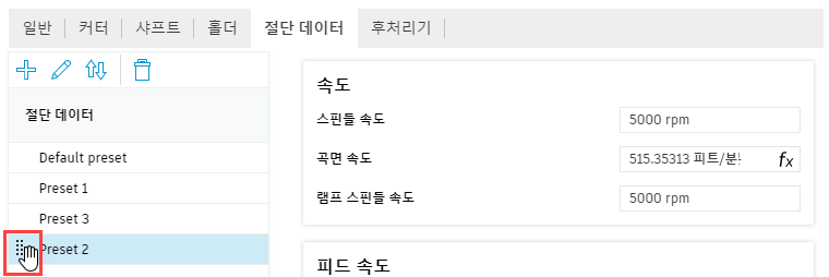

사전 설정 재정리
  1. 포인터를 사전 설정 위에 놓습니다.
  2. 사전 설정 이름 왼쪽에 있는 버튼을 누른 상태로 있습니다.
  3. 사전 설정을 원하는 위치로 끕니다.
    라이브러리 절단 데이터 사전 설정
