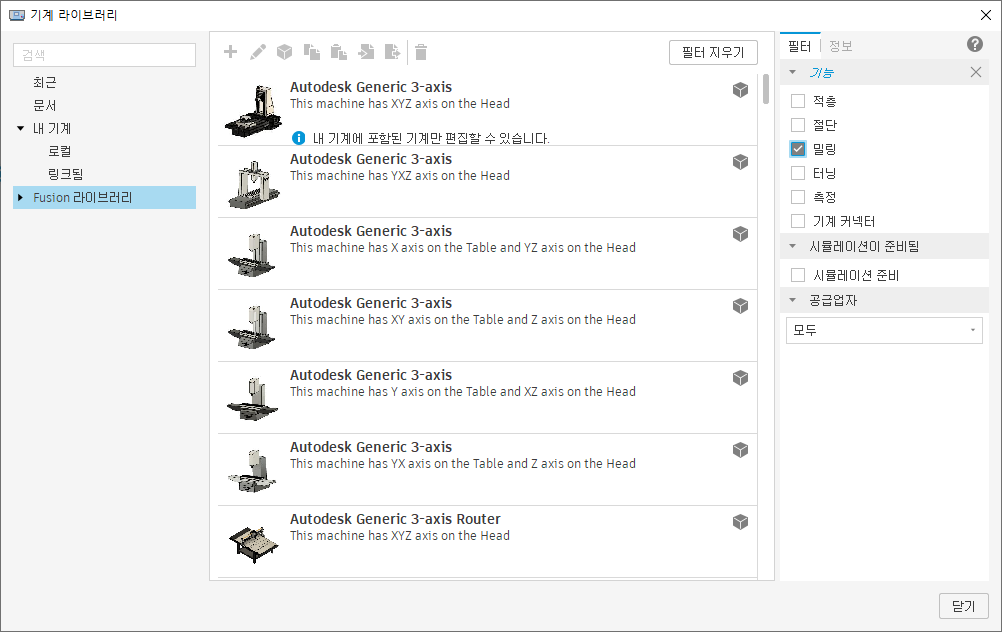

기계 라이브러리는 CNC 기계 및 적층 프린터용 기계 정의의 모음입니다. 기계 정의를 관리하고 액세스할 수 있는 중앙 위치입니다.
기계 라이브러리는 여러 폴더로 구성되어 있으며 각각 특정 용도로 사용됩니다.
Fusion 라이브러리: 이 폴더에는 Autodesk에서 제공하는 읽기 전용 기계 정의가 포함되어 있습니다. 여기에는 여러 제조업체의 일반적인 광범위한 기계가 포함됩니다. Fusion 라이브러리에서 기계를 사용하고 편집하려면 해당 기계를 내 기계 하위 폴더 중 하나에 복사해야 합니다.
내 기계: 이 폴더는 사용자 고유의 사용자 정의 기계 정의를 저장, 구성, 만들기, 편집 및 가져올 수 있는 개인 영역입니다. 다음과 같은 세 가지 하위 폴더가 있습니다.
로컬: 이 하위 폴더에는 컴퓨터에 로컬로 저장된 기계 정의가 포함되어 있습니다. 이렇게 하면 사용자 기계 정의에 오프라인으로 액세스할 수 있습니다.
링크됨: 이 하위 폴더에는 외부 폴더에 저장된 기계 정의가 포함되어 있습니다. 외부 폴더에 대한 링크를 설정하여 파일을 별도로 유지하면서 사용자 기계 정의를 중앙에서 관리할 수 있습니다.
클라우드: 이 하위 폴더에는 온라인으로 기계 정의가 포함되어 있습니다. 클라우드에 사용자 기계 정의를 저장하면 인터넷에 연결된 다른 장치에서 해당 정의를 사용할 수 있으므로 다른 사용자와의 공동 작업이 가능합니다.
문서: 이 폴더에는 현재 Fusion 디자인 파일에서 사용되는 기계 정의가 포함되어 있습니다.
최근: 이 폴더에는 빠른 액세스를 위해 최근에 액세스한 기계 정의가 포함되어 있습니다.
기계 라이브러리에서 기계 정의에는 기계 정의에 대한 추가 정보를 나타내는 아이콘이 여러 개 있을 수 있습니다. 예를 들어, 다음과 같습니다.
사용 가능한 아이콘:
은 기계 정의에 연결된 후처리기가 있음을 나타내며, 특정 기계에 대해 최적화된 NC 코드 생성을 보장합니다.
은 CNC 기계의 기계 정의에 링크된 기계 모형이 있으므로 기계 시뮬레이션이 준비되었음을 나타냅니다.
은 CNC 기계에 대한 기계 정의에 기계 커넥터가 있음을 나타내며, 이 커넥터를 사용하면 프로빙 작업 중 Fusion과 CNC 기계 간의 라이브 연결을 통해 측정 결과를 가져올 수 있습니다.
은 적층 프린터의 기계 정의에 인쇄 설정이 선택되어 있지 않음을 나타냅니다.
