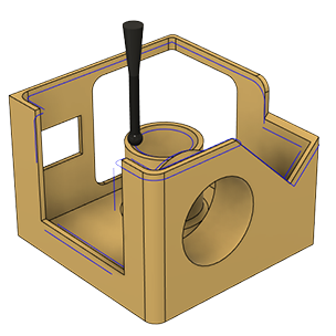

Lollipop 도구를 사용한 디버링 도구 경로 예
