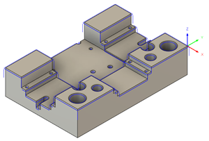

  11. 확인을 클릭합니다.
도구 경로가 생성됩니다.
완료된 도구 경로
