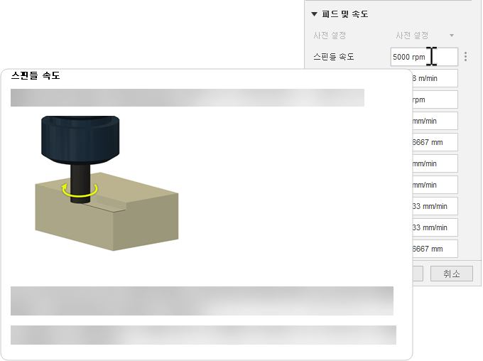

  2. 도구 탭에서 피드와 속도와 관련된 매개변수를 찾아봅니다. 이 페이지의 중요한 매개변수는 부품의 곡면 마감에 영향을 미치는 스핀들 속도입니다.
    팁: 자세한 내용을 보려면 매개변수 위에 포인터를 놓으십시오.
