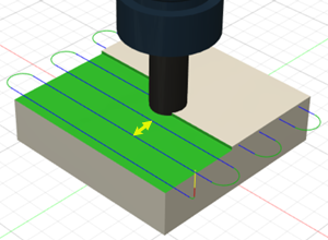

매개변수 예 - 스텝오버 (밀링)
절삭조건 탭에서 대부분의 작업에서 공통되는 매개변수는 스텝오버 매개변수로, 이 매개변수는 도구 경로에서 절단 이동 사이의 수평 거리를 지정합니다.
