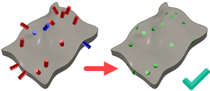

자동 승인
모든 검사 결과가 공차 내에 있는 경우 부품 정렬을 자동으로 승인할지 아니면 수동 검토를 요청할지 결정합니다.
이 옵션을 선택하고 모든 측정 결과가 공차에 포함되면 Fusion에서 CNC 기계를 일시 중지하지 않고 자동으로 부품 정렬을 승인합니다.
자동 승인
이 옵션을 선택 취소하거나 하나 이상의 측정 결과가 공차에 포함되지 않는 경우 CNC 기계가 일시 중지되고 Fusion에서 부품 정렬을 승인 또는 거부하라는 메시지가 표시됩니다.

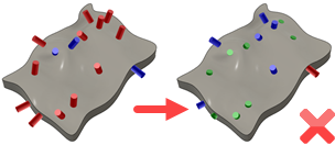

자동 거부
하나 이상의 검사 결과가 공차를 벗어나는 경우 부품 정렬을 자동으로 거부할지 아니면 수동 검토를 요청할지 결정합니다.
이 옵션을 선택하고 하나 이상의 측정 결과가 공차를 벗어나면 Fusion에서 자동으로 부품 정렬을 거부하고 CNC 기계를 중지합니다.
자동 거부
이 옵션을 선택 취소하고 하나 이상의 측정 결과가 공차를 벗어나면 CNC 기계가 일시 중지되고 Fusion에서 부품 정렬을 승인 또는 거부하라는 메시지가 표시됩니다.
