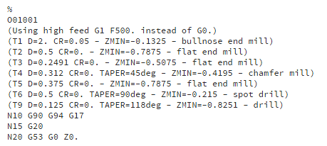

이름/번호 - NC 컨트롤의 요구 사항에 따라 프로그램 이름 또는 번호를 입력합니다. 이는 많은 G-코드 컨트롤에서 NC 프로그램의 첫 번째 줄로 표시됩니다. 문자 "O"가 앞에 옵니다.
NC 코드 프로그램 번호
주석 - 기계가공 작업에 대한 설명을 입력합니다. 이는 부품 번호, 고객 이름 또는 특수 부속 정보일 수 있습니다. 일반적으로 NC 프로그램의 처음 몇 줄에 주석으로 표시됩니다.

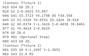

선택적 중지 - CNC 컨트롤에 설정된 조건을 기준으로 기계 동작을 중지하기 위한 기계 코드를 출력합니다. 부품/도구 검사를 위해 도구 경로 작업 사이의 기계를 중지시키는 데 사용됩니다. Line N79 아래에 표시됩니다.
NC 코드 선택적 중지

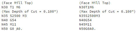

공백으로 단어 구분 - 연산자가 더 쉽게 읽을 수 있도록 NC 코드 단어 사이에 공백을 추가합니다.
NC 코드 공백
