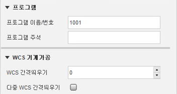

설정 대화상자 - 프로그램 그룹
프로그램 이름 또는 번호, 프로그램 주석 및 작업 간격띄우기와 같은 사후 처리 매개변수는 사후 처리 탭에서 제공할 수 있습니다.
작업 간격띄우기는 후처리기 구성에 CNC 컨트롤의 해당 0 테이블 색인(예: G54-G59)으로 매핑됩니다. 일반적으로 값 1은 CNC 컨트롤에서 사용 가능한 첫 번째 0 색인(예: G54)이 되도록 설정됩니다. WCS 출력설정 및 작업 간격띄우기는 일반적으로 서로 일대일로 일치하도록 설정됩니다.
프로그램 이름/번호
프로그램 이름 또는 번호를 지정합니다. 이 매개변수는 후처리기에서 사용할 수 있습니다.
프로그램 주석
프로그램 주석을 지정합니다. 이 매개변수는 후처리기에서 사용할 수 있습니다.
WCS 출력설정
이 설정에서 작업을 구동하는 좌표계의 번호입니다. 이 숫자는 후처리기로 정의된 특정 G 코드와 일치합니다.
WCS 다중 출력설정
가공품을 복제하도록 지정하려면 사용으로 설정합니다.
복제의 수
가공물 복제본 수를 지정합니다.
WCS 출력설정 증분
가공물 복제에 사용되는 작업 간격띄우기 증분을 지정합니다.
작업 순서
개별 작업의 순서를 지정합니다.

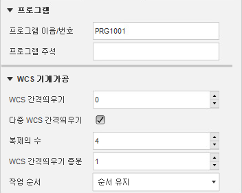

다중 설정 작업 간격띄우기 사용
Fusion에서는 WCS 다중 출력설정 기능을 사용하여 전체 설정의 패턴을 지정하도록 지원합니다. 즉, 기본적으로 다른 작업 간격띄우기를 사용하여 전체 설정을 복제합니다. 이 기능은 일반적으로 각 인스턴스의 개별 위치를 정확하게 알 수 없는 경우에 사용됩니다.
WCS 다중 출력설정을 사용으로 설정한 후에는 사용할 총 복제의 수와 작업 출력설정 증분을 지정할 수 있습니다. 또한 복제된 도구 경로의 순서(설정별, 작업별 또는 도구별)를 선택할 수 있습니다.
설정 대화상자 - 프로그램 그룹 - 다중 작업 간격띄우기
다중 작업 간격띄우기 사용
WCS 출력설정 필드의 설정은 후처리기에 따라 다릅니다. 이 경우에는 Fanuc 게시물을 사용하므로 1을 지정하면 첫 번째 작업 간격띄우기(G54)가 사용됩니다. 그 다음 필드는 복제의 수입니다. 이 경우 4이므로 다음 간격띄우기는 1씩 증가하여 G55, G56 및 G57이 됩니다.
중요: 동일한 NC 프로그램에서 여러 작업 간격띄우기를 사용하려면 기계 취소 및 유사한 작업과 관련해서 후처리기 구성을 특히 주의해야 할 수 있습니다.
각 복제의 물리적 설정이 균일한 간격으로 배치된 경우 일반 패턴 피쳐를 대신 사용할 수도 있습니다. 이렇게 하면 복제된 도구 경로를 완전히 시뮬레이션할 수 있습니다. 그러나 이 방법을 사용하려면 각 복제에 대한 스톡을 정렬하는 도구 경로를 추가해야 합니다.
