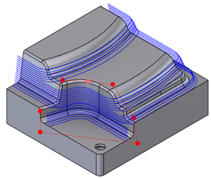

(선택 사항) 자르기 유형에 대해 폴리곤을 선택한 상태로 캔버스에서 세 개 이상의 점을 클릭하여 분할하려는 툴패스 영역 주위에 닫힌 경계를 작성합니다. 그러면 다른 도구를 사용할 수 있습니다.

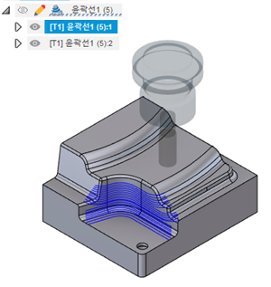

(선택 사항) 자르기 대화상자의 유지 드롭다운 메뉴에서 양쪽을 선택합니다. 도구 경로는 하위 도구 경로로 분할되며, 이는 브라우저에 표시됩니다.
