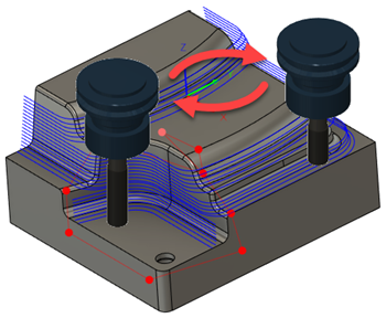

도구 경로를 분할한 다음 짧은 도구를 긴 도구로 대체하는 그림
도구의 피드 및 속도 설정을 변경하고 다음과 같이 도구의 팁과 연관되지 않은 형상을 변경할 수 있습니다.
