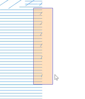

원치 않는 절삭조건 제거
창 선택을 사용하여 원치 않는 절삭조건 삭제
