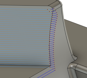

    세그먼트를 쉽게 선택하려면 툴패스 가시성 툴패스 가시성 아이콘을 통해 툴패스에 점을 표시하여 세그먼트가 시작하고 끝나는 위치를 확인할 수 있습니다.
    삭제할 세그먼트 및 패스 선택.
