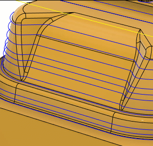

도구의 진입 및 출구 위치를 제어하면 제품 곡면에 표식이 생기지 않도록 할 수 있으므로 도움이 됩니다. 예를 들어, 도구가 동일한 수직선을 따라 연속되는 각 절삭조건을 시작하거나 종료할 때 부품에 표식이 더 잘 보입니다.
이를 방지하기 위해 진입 및 출구 위치를 대각선으로 엇갈리게 배치할 수 있습니다.
부품에 표시되는 표식 수가 더 적으면 기계가공한 후 부품에 대해 메뉴얼 광택 처리를 수행할 필요가 줄어듭니다.

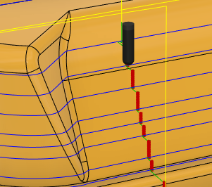

진입 및 출구 점을 이동할 때의 또 다른 이점은 클램프와 부품 사이에 매우 작은 간격이 있는 기계가공 영역으로 도구가 들어가지 않도록 하는 것입니다.
아래 애니메이션은 수정하여 스케치된 선으로 선택된 위치에 도구가 들어갈 수 있도록 리드와 링크를 다시 계산하는 방법을 보여줍니다.
