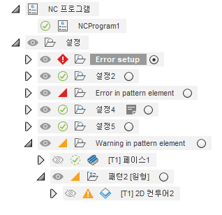

개별 작업, 설정, 폴더 및 NC 프로그램과 같은 항목의 상태를 나타내는 아이콘이 브라우저에 나타납니다.
아이콘 위에 포인터를 놓으면 로그를 열 필요 없이 오류 또는 경고 메시지와 같은 추가 정보를 볼 수 있는 툴팁이 나타납니다.
상위 및 하위 항목에 모두 오류 또는 경고가 있는 경우 아이콘은 다음 심각도 순서를 사용하여 가장 심각한 문제를 강조 표시합니다.
아이콘 | 상태 |
항목에 오류가 있습니다. |
항목에 오류가 있는 하위 항목이 있습니다. |
항목에 경고가 있습니다. |
항목에 경고가 있는 하위 항목이 포함되어 있습니다. |
항목이 오래되었습니다. |
항목이 유효하며 오류가 없습니다. 도구 경로 옆에 아이콘이 표시되면 도구 경로와 IPS(In-Process Stock)가 모두 생성된다는 의미입니다. |
항목에 주가 포함되어 있습니다. |
항목이 생성될 대기열에 있습니다. 또한 이 아이콘은 툴팁의 IPS 상태 옆에 표시되어 IPS 생성을 나타냅니다. |
항목이 현재 생성 중입니다. |
항목이 유효하며 오류가 없습니다. 이 아이콘은 툴팁에만 나타납니다. |
도구 경로가 생성되지만 IPS가 꺼지거나 생성 진행 중입니다. |
도구 경로가 보호되어 있습니다. |
도구 경로가 수정되었습니다. 예를 들어, 도구 경로 트리밍을 사용하여 수정됩니다. |
도구 경로는 선택 사항입니다. |
도구 경로가 억제되었습니다. |
도구 경로에 대한 IPS가 꺼졌습니다. 이 아이콘은 툴팁에만 나타납니다. |
