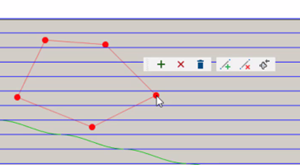

폴리곤을 작성하여 도구 경로 자르기
