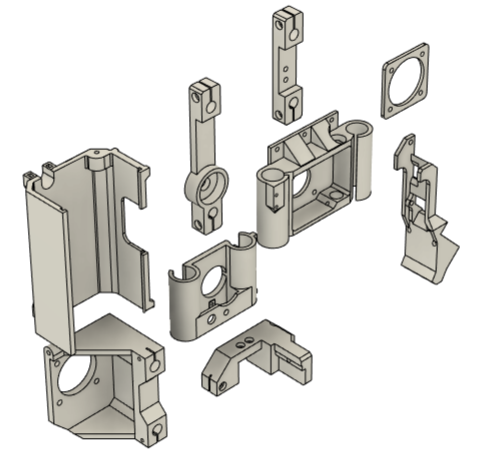

    2. 데이터 패널샘플 아래에서 CAM 샘플 > 적층 제조 > MJF > 적층 MJF를 두 번 클릭합니다.
    3. 데이터 패널을 닫습니다.
      9개의 구성요소

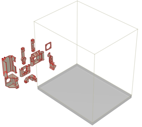

      설정 대화상자가 닫히고 설정 노드가 브라우저에 추가됩니다. 9개의 구성요소가 빌드 볼륨 외부에 있고 빨간색으로 강조 표시됩니다.
      프린터 외부에 배치된 9개의 구성요소
