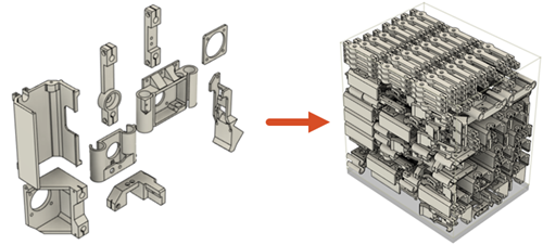

이 튜토리얼에서는 Fusion을 사용하여 적층 MJF(Multi-Jet Fusion) 인쇄를 위한 구성요소를 설정, 복제 및 정렬함으로써 프린터의 빌드 볼륨을 효율적으로 사용할 수 있도록 안내합니다. MJF는 대량 생산에 이상적인 분말 베드 융합 기술입니다.
이 튜토리얼에서는 다음을 수행했습니다.
구성요소가 포함된 샘플 파일을 엽니다.
적층 MJF 설정을 작성하고 프린터를 선택합니다.
효율적인 인쇄를 위해 충분하도록 구성요소를 복제하여 프린터의 빌드 볼륨을 최대한 활용합니다.
프린터의 빌드 볼륨 내부에 구성요소를 정렬하여 배치와 보압을 최적화합니다.
정렬 통계를 확인하여 구성요소가 효율적으로 보압되었는지 확인합니다.
빌드 볼륨을 더 많은 구성요소로 채워 나머지 빈 공간을 사용함으로써 생산성을 높입니다.
정렬 통계를 다시 확인하여 새 정렬이 여전히 최적 상태인지 확인합니다.
디자인 작업공간의 구성요소(왼쪽)와 제조 작업공간의 HP Jet Fusion 5000 프린터에서 복제 및 정렬된 구성요소(오른쪽).
