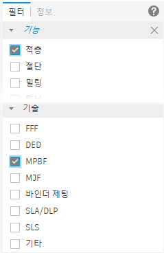

왼쪽 패널에서 Fusion 라이브러리 폴더가 선택되어 있는지 확인합니다.
오른쪽 패널의 필터 탭에서 기능이 적층으로 설정되어 있고 기술이 MPBF로 설정되어 있는지 확인합니다.
주: MPBF 기계는 Fusion Manufacturing Extension에서만 사용할 수 있습니다.
가운데 패널에서 Renishaw AM 250을 찾아서 선택한 다음, 선택을 클릭하여 기계 라이브러리를 닫습니다.

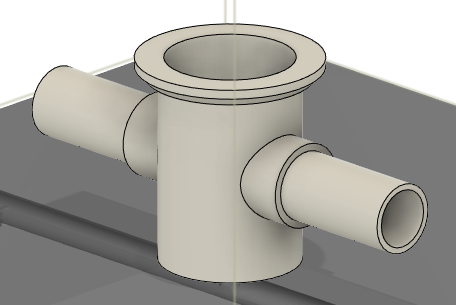

빌드 플랫폼에 부품을 직접 배치합니다.
적층 배열 대화상자에서 플랫폼 틈새를 0으로 입력합니다.
확인을 클릭하여 기계의 빌드 플랫폼에 부품을 자동으로 정렬합니다.

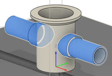

부품의 두 수평 파이프에 대한 볼륨 지지점을 추가하여 빌드 프로세스의 열로 인해 이러한 곡면이 변형되는 것을 방지합니다.
제조 작업공간 도구막대에서 적층 > 지지점> 볼륨 지지점
을 클릭합니다.
볼륨 지지점 대화상자가 열립니다.
지원되는 모형이 활성화되어 있는지 확인하십시오.
캔버스에서 부품을 줌 확대하고 수평 파이프의 외부 곡면을 클릭합니다.
대화상자에서 확인을 클릭합니다.

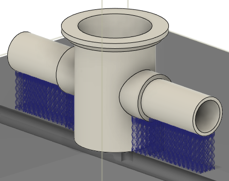

복잡한 격자 구조를 사용하는 지지점은 파이프 아래에 생성되고 지지점 노드가 브라우저에 추가됩니다.
지지점의 복잡한 격자 구조를 확인합니다. 이러한 구조를 직접 메쉬하면 메쉬가 매우 조밀해지고 시뮬레이션 시간이 길어집니다. 다음 작업에서는 보다 실행 가능한 솔루션을 보여 줍니다.
