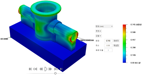

      결과 상황별 환경의 캔버스에서 변위 결과를 확인합니다.
      변위 결과
      팁: 색상 범례 옆에 있는 크기를 변경하여 변위 축척의 범위를 변경하십시오. 로컬전역 간을 전환하여 시뮬레이션의 각 증분 또는 전체 시뮬레이션에 대한 최솟값 및 최댓값을 표시합니다.

    1. 캔버스 하단의 시뮬레이션 플레이어 컨트롤에서 시뮬레이션 시작 시작 아이콘을 클릭하여 해석 프로세스의 애니메이션을 보고, 빌드의 최대 및 최소 변위점을 확인합니다.
      시뮬레이션 플레이어 컨트롤
      주: 추가 컨트롤을 사용하면 프로세스를 단계별로 진행할 수 있습니다.

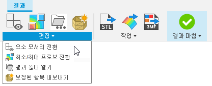

    3. 변위 색상 스펙트럼을 보다 명확하게 보려면 결과 상황별 환경에서 요소 모서리 전환 요소 모서리 전환 아이콘을 클릭합니다.
      요소 모서리 전환

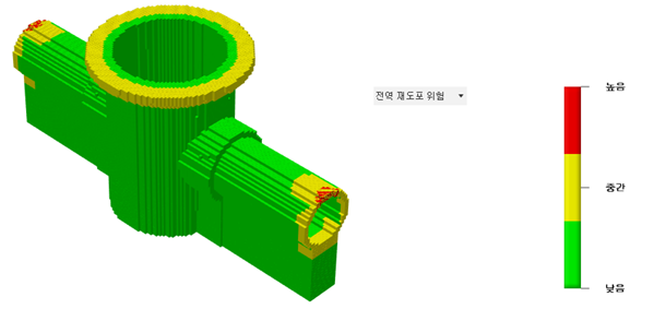

    4. 색상 범례 옆에 있는 메뉴에서 전역 재도포 위험을 선택합니다.
      결과 메뉴
      융합된 부품의 상단이 분말 도면층을 통해 재도포 날개로 왜곡되면 재도포 간섭이 발생합니다. 전역 재도포 위험은 재도포 잼이 발생할 위험에 있는 영역을 신속하게 시각적으로 표시합니다.
      재도포 틈새
      팁: 지지점을 추가하거나 빌드 방향을 변경하면서 실험할 경우 후속 프로세스 시뮬레이션을 사용하여 테스트할 수 있는 재도포 잼의 가능성을 완화할 수 있습니다.

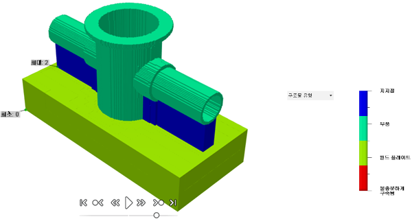

    5. 색상 범례 옆에 있는 메뉴에서 구조물 유형을 선택합니다.
      구조물 유형은 시뮬레이션의 구성요소를 보여 주는 또 다른 전역 디스플레이입니다.
      구조물 유형
  3. 변형된 부품의 .stl 파일을 작성하여 해석된 프로세스 시뮬레이션 학습에서 예측한 변위를 반영합니다.
    1. 결과 상황별 환경에서 변형된 STL 내보내기 변형된 내보내기아이콘을 클릭합니다.
    2. STL 파일 위치를 선택하십시오. 대화상자에서 파일 이름을 입력한 다음, 저장을 클릭합니다.
  4. 역변형된 부품의 .stl 파일을 작성하여 해석된 프로세스 시뮬레이션 학습에서 예측한 변위를 자동으로 보정합니다.
    1. 결과 상황별 환경에서 보정된 STL 내보내기 보정된 내보내기 아이콘를 클릭합니다.
