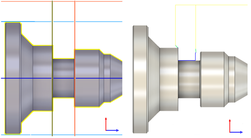

그루브 마무리 도구 경로는 다음과 같습니다. 세부 사항을 분석하기 위해 도구 경로를 시뮬레이션합니다.
터닝 그루브 마무리 가공
그루브 마무리: 형상반지름 경계와 도구 경로
